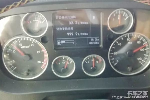

前几天有一位卡友抱怨,说自己刚买不久的国五排放的轻卡刚跑了6万多公里,最近动力下降很厉害,油耗也跟随着变高,检查发动机各项情况后没发现有问题。由于该车是国五排放,后处理中增加了SCR选择性还原后处理装置,遂怀疑是不是后处理装置堵塞引发这一系列问题。

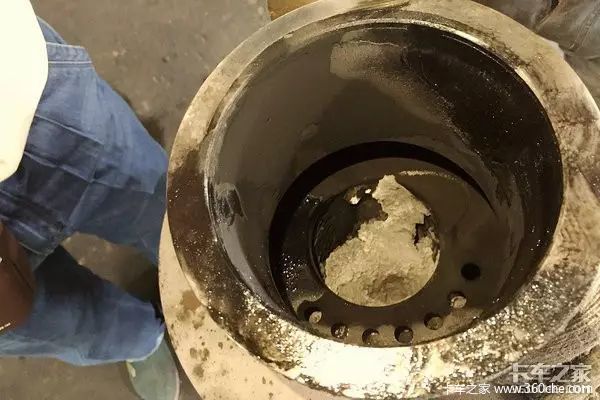

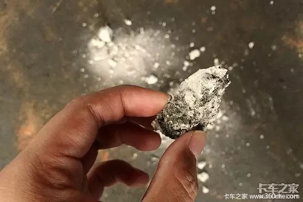

拆下后处理催化器一看果然不出所料,前端已经被尿素结晶体严重堵塞,这样一来就造成排气背压过大,引起发动机功率下降,也就有了卡友所说的那些问题。产生这个问题通常是因为使用了不合格的尿素溶液,不合格的尿素溶液纯度低,多数含有一些重金属杂质,这些杂质使SCR催化剂中毒失效,并且也会产生结晶堵塞催化器载体。

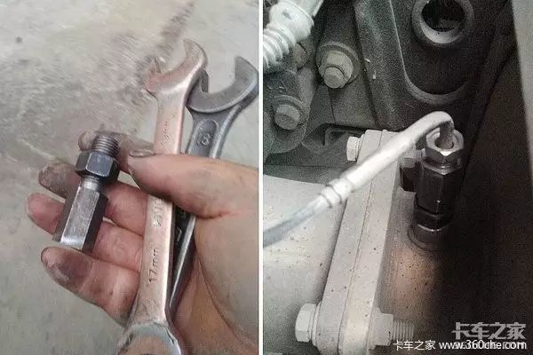

1:加装省尿素螺丝
因为国内柴油含硫量较高,为了适应这种情况,国内的SCR后处理系统多采用对硫不敏感的钒基,但这个钒基后处理载体有个缺点,在温度低的时候催化效果不理想,所以在排气温度没达到200度的时候系统是不喷射尿素的。
这个螺丝的原理就是将传感器加高后,就会造成传感器失准,在正常行驶过程中让传感器认为排气温度不达标,从而达到少喷或者不喷尿素的作用。因为传感器失准,系统在该喷的时候没有喷不该喷的时候却使劲喷就成了常态,这样一来就容易使尿素溶液产生结晶体堵塞后处处理装置。

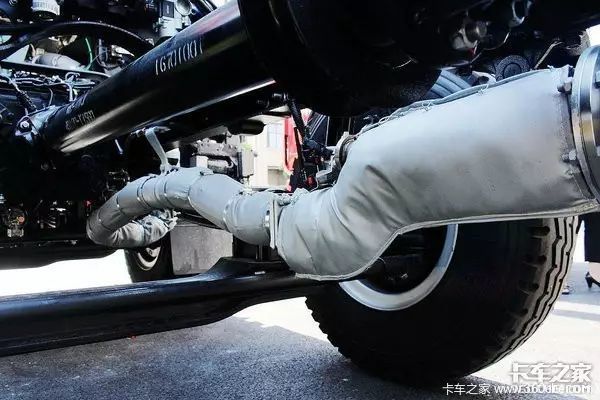

除了以上两种情况SCR系统本身的设计缺陷或者是故障,例如排气管前段过长并且保温措施不到位;尿素喷射压力不正常、雾化不好或者是喷嘴关闭不严;尿素泵在熄火以后清空管路不彻底;尿素滤芯破损导致杂质堵塞喷嘴等等,都有可能导致后处理系统结晶堵塞。
