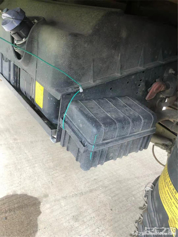

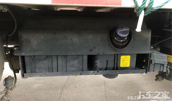

现在的车都是国5国6的,也不知道现在车企生产这些车的时候为啥要把尿素箱放在车架那么里面的地方?
挂车还好点中间连接处可以放尿素桶,特别是那些4.2,6.8,9.6等一些车型宽体车厢更难加尿素了,每次提起一桶40斤的尿素需要举高高,用导流管也没合适的制高点来放尿素桶。还有市面上那种15元抽尿素的管子也用起来很不方便,哪个需要把尿素桶放的比尿素箱高的位置,很多车都没有合适的位置放。

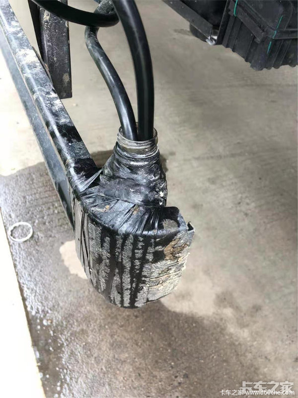

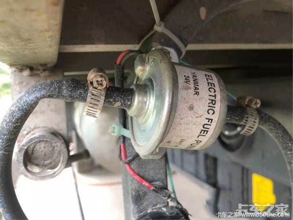

现在我来分享一个小妙招给卡友们,30元一次性解决加尿素的问题,可以完全释放自己的双手。简单轻巧方便又省力,卡友们可以从某宝 某多上购买一个电子小油泵(参考价格25元左右)然后在利用一个老旧开关,没有的可以淘宝上买(参考价格2元左右)在找一截废旧的刹车水管1.5米长分二节足够。电子小油泵买回来后,用自攻螺丝安装在车厢合适的位置上,电子小油泵的负极直接搭铁,也可以安装在自攻螺丝下方。正极链接电瓶线上正极,也可以连接保险盒内任意保险丝上。正极线中间一段截断安装一个废旧开关。
安装好后把刹车水管一并接好,然后在车厢找个位置安装一个矿泉水瓶用来平时存放二根水管,避免平时行驶中把罐子弄脏或者进了沙子。
就这样简简单单完全释放了双手。卡友们可以试试,完全没有任何问题。
很多卡友担心用时间久了管子会结晶,温馨提示一下东西虽好,也要看自己怎么保养!结晶的问题很好解决,哪个固定在车上的矿泉水可以防止赃物污染管子,也可以利用起来防止管子结晶!平时记得把水瓶里面的水加满,每次抽完尿素后去抽一下哪个瓶子里面的水。这样管子就不会结晶了。
